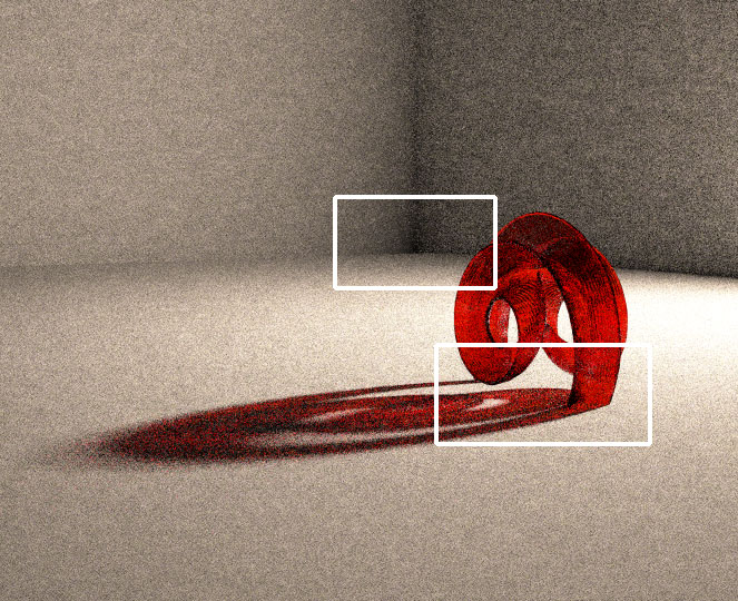

Hola a tod@s,
necesito ayuda con el Max y las unidades de escala.
Tengo configurado el Max con "Display Unit Scale" en "Metric" y Milimetros y dentro de "System Unit Setup" el valor de 1 Unit = 1,0 milimetros.
Os adjunto el archivo .MAX y la imagen generada.
Lo que me ocurre es que aunque he colocado la figura apoyada sobre el suelo, al hacer el render me aparece desplazada dentro del suelo...
ademas la esquina del fondo, parece no "encajar" correctamente con las paredes...
Alguien me puede dar una pista del problema?

Post by Kram1032 » Thu Jul 19, 2007 12:15 am
a normals problem?
Post by suvakas » Thu Jul 19, 2007 9:18 am
@JaMon_3D
Enable "Fix Mesh Errors"

Post by JaMon_3D » Sat Jul 21, 2007 10:34 am
Thanks a lot maestro Suvakas

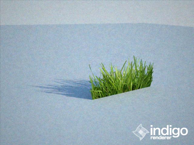

tuto grass con indigo 1.06 y blendigo 1.04
Post by CJD2 » Thu Jan 24, 2008 5:29 am
Disculpen , soy nuevo por aquí , he estado haciendo unas pruebas con INDIGO y estoy por demás de contento :lol: .
Pero estuve viendo el tuto de grass realista para versiones anteriores de indigo , donde se hacía manualmente el tema de materiales mezclados o blended.
Tengo intenciones de hacerlo con las versiones arriba mencionadas(uso blender 2.45) pero no me sale , alguien puede ayudarme?

Post by Kram1032 » Thu Jan 24, 2008 7:35 am
Now, you can do the same, in Blendigo internally:
You need to make two materials. One's the grass, the other one's the blend material.
The grass mesh should have the Blend material on it.
Then, go to Blendigo and define the grass material as needed (with texture and such). Next step is to Edit the Blend material:
You need to use your grass material for slot A and in slot B, you put the predefined "NULL" material. In the texture slot, you add your alpha map ;)

Post by CJD2 » Fri Jan 25, 2008 5:38 am
Bien, los progresos , pero , la sombre es rara... :( Por qué? Alguien puede decirme el error?
Muchas Gracias :D
Well , the progress , but , the shadow is rare... :( Why ? Somebody can say me the mistake?
Thank very much :D

Post by Zom-B » Fri Jan 25, 2008 6:11 am
esta un problema con BiDir... apagar BiDir y torro vaya bien :lol:
Post by Kram1032 » Fri Jan 25, 2008 6:42 am
Ah, yeah, ZomB is correct :) I forgot to mention that ^^

Post by CJD2 » Fri Jan 25, 2008 10:44 pm
PERFECTO!!!!! :D
GRACIAS ZOMB!!!!! :D
