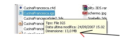

come può essere che un cristallo (solito identico materiale) in una scena viene trasparente e in un'altra nero...tengo a precisare che nella prima scena il cristallo ha dietro una luce nel secondo caso è un cristallo di un mobiletto e quindi con dietro uno scatolotto blu dov'è l'errore...
Grazie in anticipo
Luca.
Marcofly
Posts: 407
Location: Köln, Germany
Post by Marcofly » Wed Sep 26, 2007 9:09 am
ciao luca! hai controllato la scala del progetto? un'altra spiegazione puo' essere quella dell'effetto fresnel..la terza puo' essere che hai importato un materiale da una versione precedente di cindigo, e o ior puo' essere a un valore strano (oltre 1000).. controlla il file .igs..
posta l' igs, cosi' ti possiamo aiutare..
ciao!
Pinko5
Posts: 497
Location: Italy
Post by Pinko5 » Wed Sep 26, 2007 9:58 am
ho povato ma non mi ero accorto che il file è 32mb non riesco a postarlo
guarderò se sono le tre cause a cui hai accennato altrimenti farò l'antina completamente di legno azzurro.
Grazie cmq Marco

@Luca: il file .igs, non la tua scena!!

Si Marco avevo capito ma il mio igs file di ieri pomeriggio era già a 13mb ieri sera con le altre cose che avevo da mettere è diventato 32...

Luca, ma l'hai fatto con Cindigo?? :shock:
aprilo con Notepad, cerca la definizione del materiale vetro, e controlla che sia a posto lo ior.. puo' anche essere un problema di normali invertite, o di transparent settato su false, o di phong (setta normal smoothing su false)
vedrai che e' una delle soluzioni che ti ho detto..
