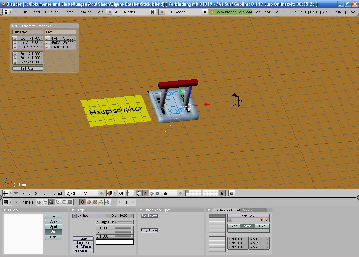

Post by lotus » Thu May 31, 2007 1:38 am
oki
meist wird irgendwie nur von rechts beleuchtet - hab mt der sun eig scho viel probiert :?
Screenshot
Post by Kram1032 » Thu May 31, 2007 1:43 am
BITTE mach einen screen shot von der 3D-view in Blender...
und vielleicht auch ein oder zwei gerenderte Bilder, die dieses Problem aufweisen.
Das wird es siher leichter machen, dir weiter zu helfen.

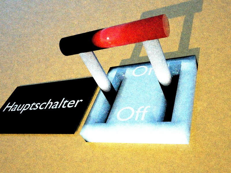

Post by lotus » Thu May 31, 2007 6:27 am
Ist das nicht nicht die 3D-View?
Im Anhang noch die Bilder wie es eigentlich aussehen soll (gerendert mit BlenderInternal) und wie es meistens aussieht (besonders das Gelbe Schild hinter dem Text ist nicht sichtbar)

Post by kadajawi » Thu Jun 14, 2007 5:01 am
Inventier mal deine jpgs... ähm, ich meine halt tausche die Farben... hilft vielleicht, wenn ichs richtig verstanden habe.
Post by Kram1032 » Thu Jun 14, 2007 5:23 am
hmm...
kannst du jetzt noch die genauen mats posten?
verwendest du alpha maps (blends)?
wenn, dann inventiere die maps mal...
