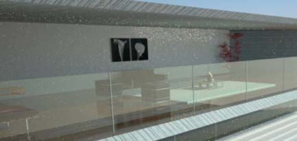

j'utilise indigo depuis peu et j'ai récemment téléchargé la version gratuite du dernier indigo.Dés le premier rendu j'ai remarqué un grain inhabituel qui apparait à différents endroits de mon image et qui ne s'affine pas avec le temps comme cela se passait d'habitude avec les versions antérieurs de ce logiciel.Cela ressemble à de la poussière blanche, c'est très visible (et donc assez génant).De plus cela n'apparait pas uniquement sur des zones sombres mais un peu partout..Sauriez-vous d'ou peut venir ce problème?

Alors voila le grain en question: Je ne pense pas que le problème vienne du temps de rendu puisque ce grain ne s'atténue que très peu,alors que le reste de l'image devient plus net.Il est toujours présent après 20-25-30h de rendu..Je n'avais jamais vu ca avec les versions précédentes d'indigo.J'ai aussi vérifier et ma prise de vue ne s'éffectue pas dans un espace vitré et la valeur de mon blanc n'est pas à son maximum..

Cela sont simplement des caustiques (..je ne sais pas si le terme existe en français, c'est "caustics" en englais..) de réflexion: si tu a des materiaux qui réflèctent la lumière (qui vient des objets illuminants ou du soleil meme), comme des "phongs" ou des "speculars" par example, tu otteneras des réflexions sur tous les autres objects qui sont touchés par le(s) rayon(s) devié(s), aussi si tes objects ne sont pas réfléchissants (le mur, en ton cas).
Les solutions à ton problème sont deux:
1. Attends plus longtemps
2. Prouve à changer le méthode de calcule: les méthodes MLT aident la définition des caustiques miex que les méthodes PT. Utilise BiDir pour des résultats plus accurés.

Pour ton mur du fond tu peux utiliser un matériau diffusant plutôt qu'un phong. Le diffusant aura tendance à atténuer cet effet. Je dis ça surtout si t'as pas une grosse machine pour calculer, tu perdras moins de temps. Si c'est un mur peint, tu sera pas loin de la réalité, après si c'est métallique, t'as pas le choix reste avec un phong mais prend ton mal en patience...

!?) ce sont des caustiques de réflection qui doivent normalement converger vers un certain éclairage.
Concrètement ce sont les vitres qui "freinent" la lumière. Si tu as utilisé un matériau "specular" je te conseille de passer au "ghost glass" qui doit être présent dans la base de données.
Ce qui est "nouveau" dans Indigo c'est que par défaut il n'utilise que le path tracing bidirectionnel, tu veux peut-être activer le bon vieux Metropolis Light Transport (MLT). Peut-être tester le mode hybrid aussi ? Je suppose que ton exporteur permet tout celà.
Aussi utiliser le supersampling va réduire l'importance des pixels isolés (évite le filtrage MN-cubic dans ce cas).

Tous vos conseils m'ont permis de réduire considérablement cet effet(meme s'il n'a pas complètement disparu)...Je pense prolonger les temps de rendu pour essayer de faire disparaitre complètement ce grain.
