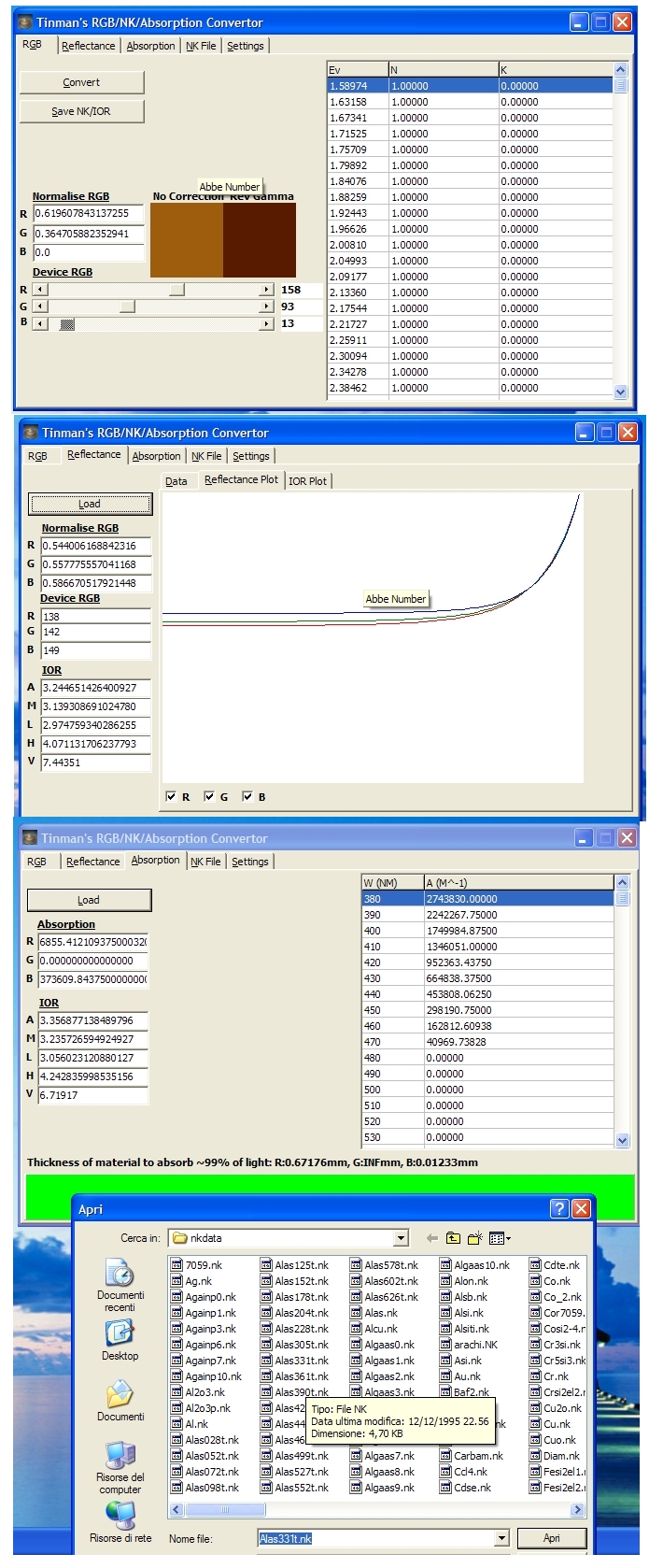

in pratica ho utilizzato un SW free che carica il file nk. originale, e posso cambiare colore, io ho fatto cosi
in pratica a questo link http://www.renderlight.co.uk/forum/
puoi scaricarti il pacchetto RENDERLIGHT, al suo interno c'è questo sw che mi ha permesso di manipolare il file nk.
NK.zip
(717 Bytes) Downloaded 650 times

Si marco la cosa bella e che importi i file IOR. di maxwell e li converti in NK. utilizzando cosi questi preset in indigo :wink:

Ecco alcune schermate

ma con rgbtonk posso editare solo il colore? nessun altro valore?
