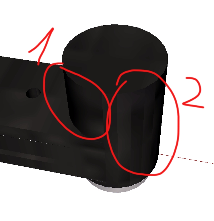

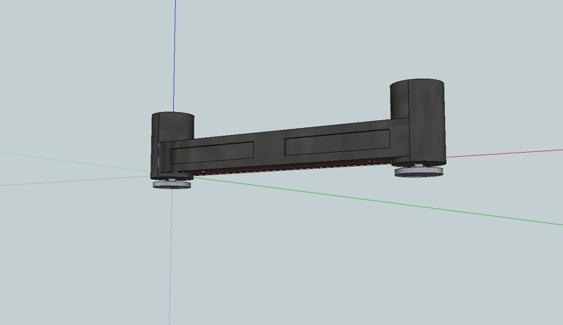

Wie du sehen kannst sind rechts vom Zylinder einzelne senkrechte Streifen, die auch in sketchup sich befinden (Foto1/2)..... deshalb war auch meine FRAGE bezüglich des Kreises der runder sein sollte , auf dem Foto1/1 sieht mann wie alles schön glatt ist.
Könntest du mir da auch weiterhelfen?
So schauts aus Foto:
Re: Deutsch
Kenne mich leider mit Sketchup nicht aus :/
Für mich sieht es aber aus als wären hier evtl. nicht alle Normalen nach Aussen gerichtet, prüf dies mal gegen.
Für eine saubere Darstellung sollten in Indigo dies immer der Fall sein.
Evtl. ist das mesh an diesen stellen auch nicht mit einanader verbunden und das "Normal smooting" unterbrochen, was ein ähnliches Resultat haben könnte.

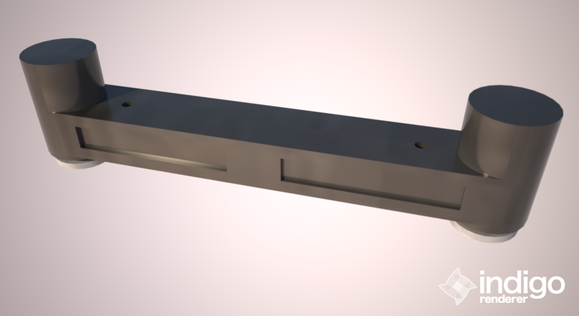

Zu meinem letzten Objekt einer Traverse für meine Standlautsprecher, hattest du recht, die wäre schon in ca. 30min. fertig gewesen, doch du kannst die längliche, horizontale weiße Reflektion sehen die war in 4h sehr viel feiner und ein ganzes, welches mir so entschieden besser gefiel.

Re: Deutsch
Hallo Headroom,
den ein oder anderen Tut (auch in engl.) hatte ich mir auch schon angeschaut, verstehe schon einiges was da vermittelt wird, mein Schul- engl. ist schon lange her und hatte es nie gut weiter gepflegt.
Hatte vor einiger zeit mit Bender angefangen, nur das setzt schon gewisse Grundkenntnisse voraus und da ich schnell mal was für mich entwerfen möchte, ist halt sketchup am simpelsten, für meine Ansprüche soweit ausreichend, wollte nur das ganze Objekt etwas feiner darstellen und bin hier gelandet, das Ergebnis ist super leider nur etwas klein in der Demo-Version und eine Voll-Version würde sich für mich nicht lohnen.
Bin ja auch erst vor paar Monaten mit dem 3D am PC angefangen und bis jetzt erst zwei Teile nach meiner Vorlage herstellen lassen, sind sehr gut geworden.
Nehme aber jeden Tipp dankbar an, bin ja für alles offen.
z.B. die Tutorials von Whaat werde ich mir auch mal in Kürze anschauen. THX
PS: ich stecke noch was das rendering angeht in den Kinderschuhen und experimentiere mit den verschiedenen Oberflächen ein wenig rum, dabei kommen die kuriosesten Objekte zum Vorschein, ist aber sehr interessant die einzelnen Veränderungen zu sehen.
Bitte nicht schlagen, so wie an diesem Beispiel hier unten!
Lasse den PC aber noch weiter daran arbeiten, denn der Schatten vom schwebenden Objekt ist mir noch zu krisselig ("rauschen" nennt sich das?), vielleicht ändert sich das in paar Stunden noch?
1) nach ca.30 min.
2) nach ca. 5 h
eine Frage dazu hätte ich noch, bezüglich der unteren Fotos?
Es ist definitive nur eine Lichtquelle zu sehen die sich schräg hinter dem schwebenden Objekt befindet (sehr gut am Schatten der Pyramide zu erkennen), wie erklären sich dann die Lichtreflektionen und Schatten auf der Vorderseite des Objektes?
Gruß, hd-man
