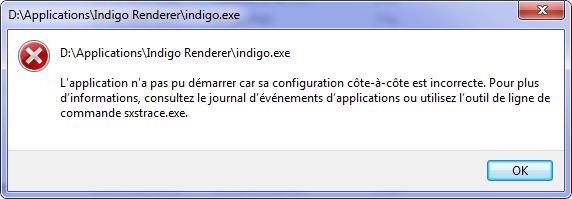

J'ai un soucis lors de l'ouverture d'Indigo :
Je n'avais pas ce problème en version précédente...
Re: Indigo Renderer 3.4.4
Post by CTZn » Tue Aug 14, 2012 11:48 pm
Xaon wrote:J'ai un soucis lors de l'ouverture d'Indigo :
- Quelle version d'Indigo utilisait-tu précédemment ?
- As-tu installé une autre application dans l'intervalle ?
Attends, je vais demander confirmation ici mais d'autres semblent avoir trouvé une solution générique.
Vois ce topic si tu utilise Windows Vista (et aussi dans certains cas pour seven), il semblerait qu'il faille cette mise à jour.
Plus de résultats Google: https://www.google.fr/search?q=%22confi ... utf-8&aq=t
Le lien de la MAJ:
http://www.microsoft.com/fr-fr/download ... px?id=5638
Question to the Glare team: The issue that Xaon is bumping into might be linked to an outdated redistributable, however it didn't happen with the Indigo version he was previously using (I've asked him wich). Does it make sense to proceed to the linked update ? Did I pin the issue down already ?

CTZn wrote: - Quelle version d'Indigo utilisait-tu précédemment ?
J'utilisais la version 4.3.0 précédemment. J'ai installé la mise à jour de ton lien et redémarré mon PC mais toujours le même problème. Je n'ai pas installé d'autres applications entre temps.

Post by CTZn » Wed Aug 15, 2012 11:48 pm
You've got a new private message.

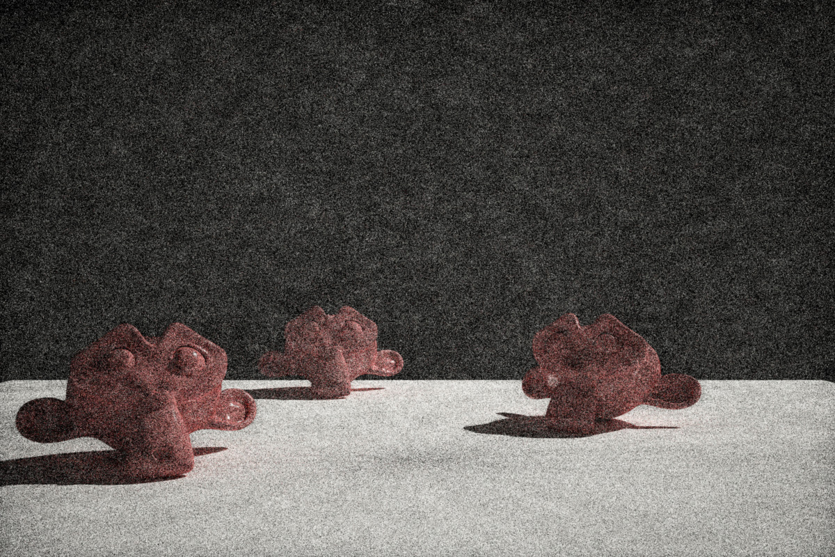

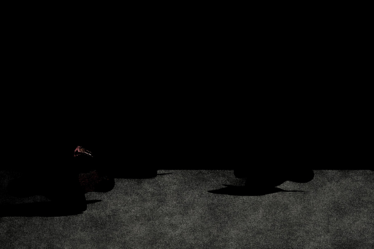

Post by StompinTom » Sun Aug 19, 2012 4:11 am
Setting a precedence of 1 for Transparent Specular materials makes a black image:
EDIT: Precedence of 2 works just fine...
Precedence: 10
EV +0
Precedence: 1
EV +10
