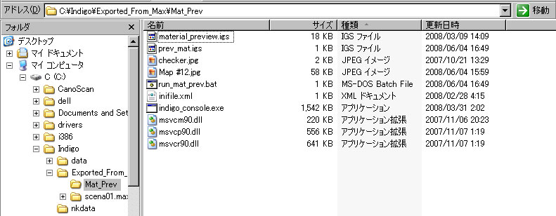

Salve gente sto impazzendo,
indigo e` installato correttamente o almeno spero, ma se ho delle texture applicate mi da errore, dice che non le trova ed inoltre non mi da la preview dei materiali.
ho seguito tutti i tutorial possibili immaginabili e consultato tutti i forum che trattano l'argomento senza riuscire a risolvere.
Sorry english people I dont speak a good english but this forum meabe could save my life.
I have indigo the last version 1.0.etc...But I can not use texture and and I can't see the material's preview. I looked for all the tutorials in the web and walking around a lot of forum before post here. No way for me?
Thx
I post also my actual situation.

What's the format of you texture? jpg, tga. etc...?
MmAaXx
Posts: 5
Joined: Wed Jun 04, 2008 7:29 pm
Post by MmAaXx » Wed Jun 04, 2008 9:30 pm
jpg
meabe the problem is japanese os??

ciao, allora per verificare se l installazione è ok, puoi usare questo mio materiale dimostrativo che parla prorpio dell installazione....
http://www.indigorenderer.com/joomla/in ... &Itemid=62
comunque se il priblema sono le textures, credo che nonhai creato la cartella textures nella cartella di indigo.... ricorda ch all interno della cartella textures devi creare la cartella procedurals...
nel link che ti ho indicato trovi anche altri miei tutorial e spiegazioni, trovi anche la prima parte del manuale di indigo e maxigo....la seconda latrovi nella sezione tutorial del forum di indigo....ciao a presto..
dimentcavo...per il preview dei materiali, guarda sempre in questo forum ma qualche messaggio fa troverai chi ha avuto lo stesso problema ed ha risolto...
ciao
hi, if you want to verify the correctness dell installation..you can see this tutorial......
but I think that the problem is
that you must create the textures folder in indigo folder...and you must add in the textures folder an other folder that you rename procedurals....
I hope to be you useful

allora dentro la cartella C:/indigo ho la cartella textures con le mie texture appunto e la cartella procedurlas
ho gia letto i tuoi manuali e tutorial molto bene fatti complimenti ;)
Post by suvakas » Thu Jun 05, 2008 1:13 am
Hmm.. the Japanese os could be a problem..nut i'm not sure.
Could yo upost your log file?

ok! now I'm at home and 3D max works perfectly with indigo on my Italian OS.
Now I think the problem is just on japanese system.
Any Idea??
