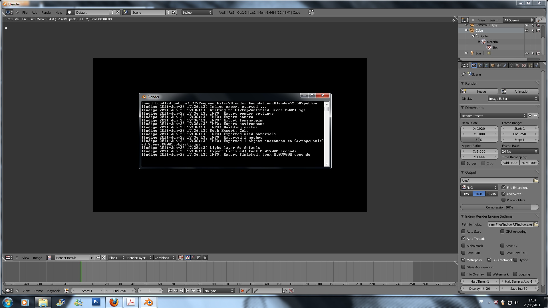

Je suis parvenu à afficher la console et voila ce qu'elle affiche.
J'ai aussi modifier le chemin vers l'executif d'indigo RT "indigo.exe" qui devrait à priori être bon...
Je n'ai donc aucune idée d'ou le problème peut venir... :x
Si quelqu'un à une idée :P !
Polinalkrimizei
Posts: 648
Re: besoin d'aide svp !
Post by Polinalkrimizei » Wed Jun 29, 2011 3:51 am
Salut kez,
just enable "Auto start" in Indigo Renderer Engine settings.
au revoir
*kez*
Posts: 25
Joined: Wed Oct 07, 2009 3:50 am
Post by *kez* » Wed Jun 29, 2011 4:05 am
Merci Polinalkrimizei ! Il s'agissait bien de ça, grâce à toi je vais pouvoir commencer à tester un peu cette nouvelle version.
