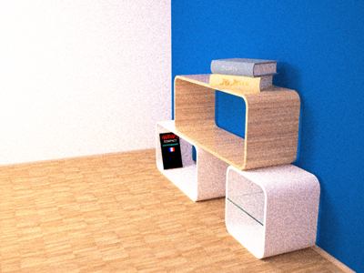

Je commence tout juste avec Indigo pour faire des rendus d'intérieure/ de mobilier, personel mais qui pourrait être un avantage professionel plus tard (menuisier).
J'ai commencé hier soir ma "premiere" vue ( avec 20 essais).
Je n'arrive pas à avoir des rendus plus nettes que celui-ci ( 4 h de calcul ). il y a toujours cette effet granuleux même apres une nuit de calcul... Cette vue et dans une piéce fermé avec un bloc carré de 150x150 que j'ai tranformé en lumiére.

Oui, pour ce type de scène, il est possible de faire beaucoup mieux avec un i5 en 4h.
Pour ce type de scène (éclairage de petite taille dans une pièce en intérieur), le mode bidirectionnel est beaucoup plus efficace

Le blanc c'est au maximum un gris à 80-85% (valeur réelle d'une feuille de papier dit "blanc").
Exagérée, les valeurs vont causer des rayons qui rebondissent plus longtemps à travers la scène et donc qui vont générer plus de bruit.

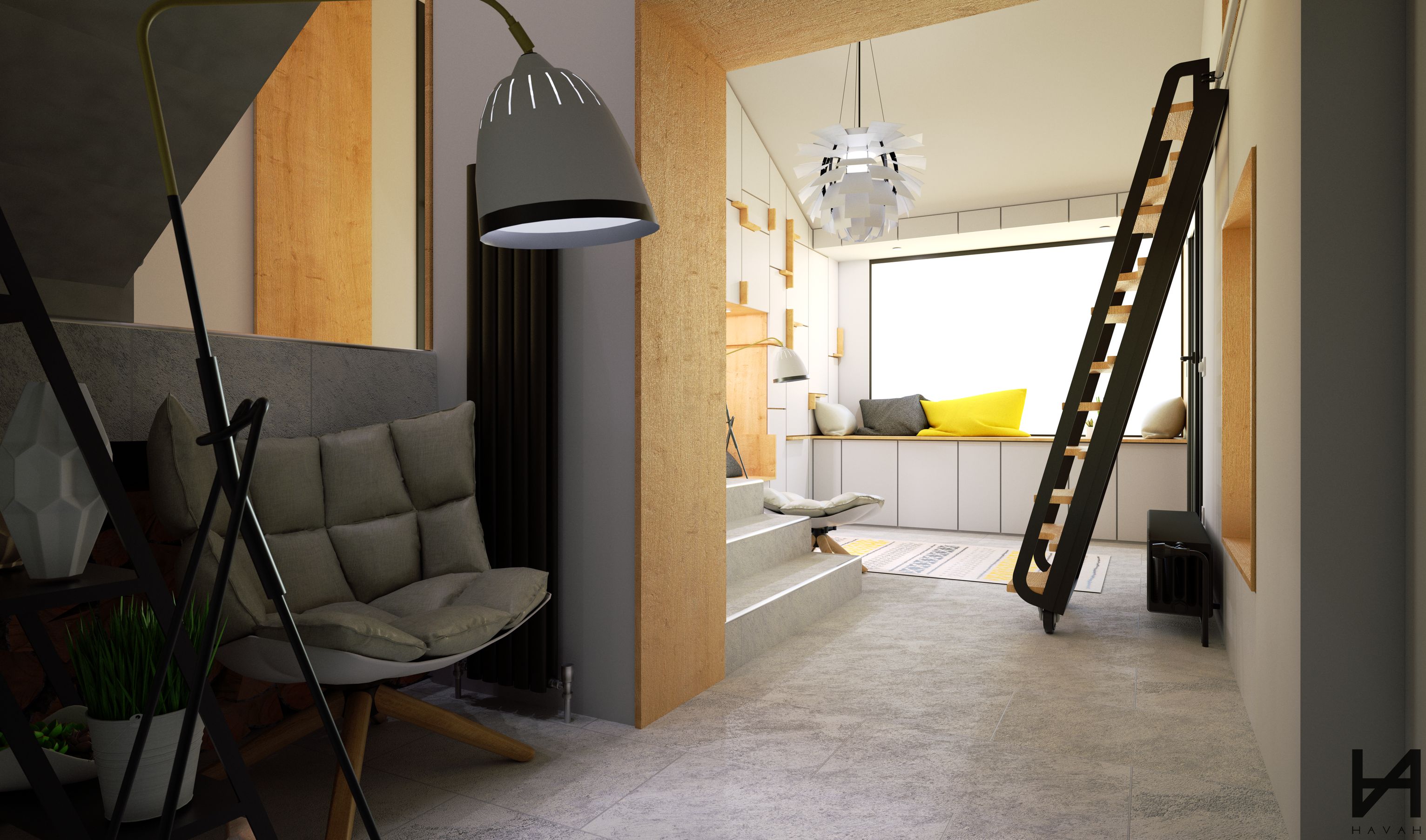

Alors voici le dernier calcul que nous avons fait :
24h de calcul ça fait long.... pour avoir encore beaucoup de "bruit". Et l'éclairage extérieure prend trop le dessus sur l'éclairage intérieur du coup on voit pas le retro éclairage derrière la cheminé le long de la plaque de marbre...

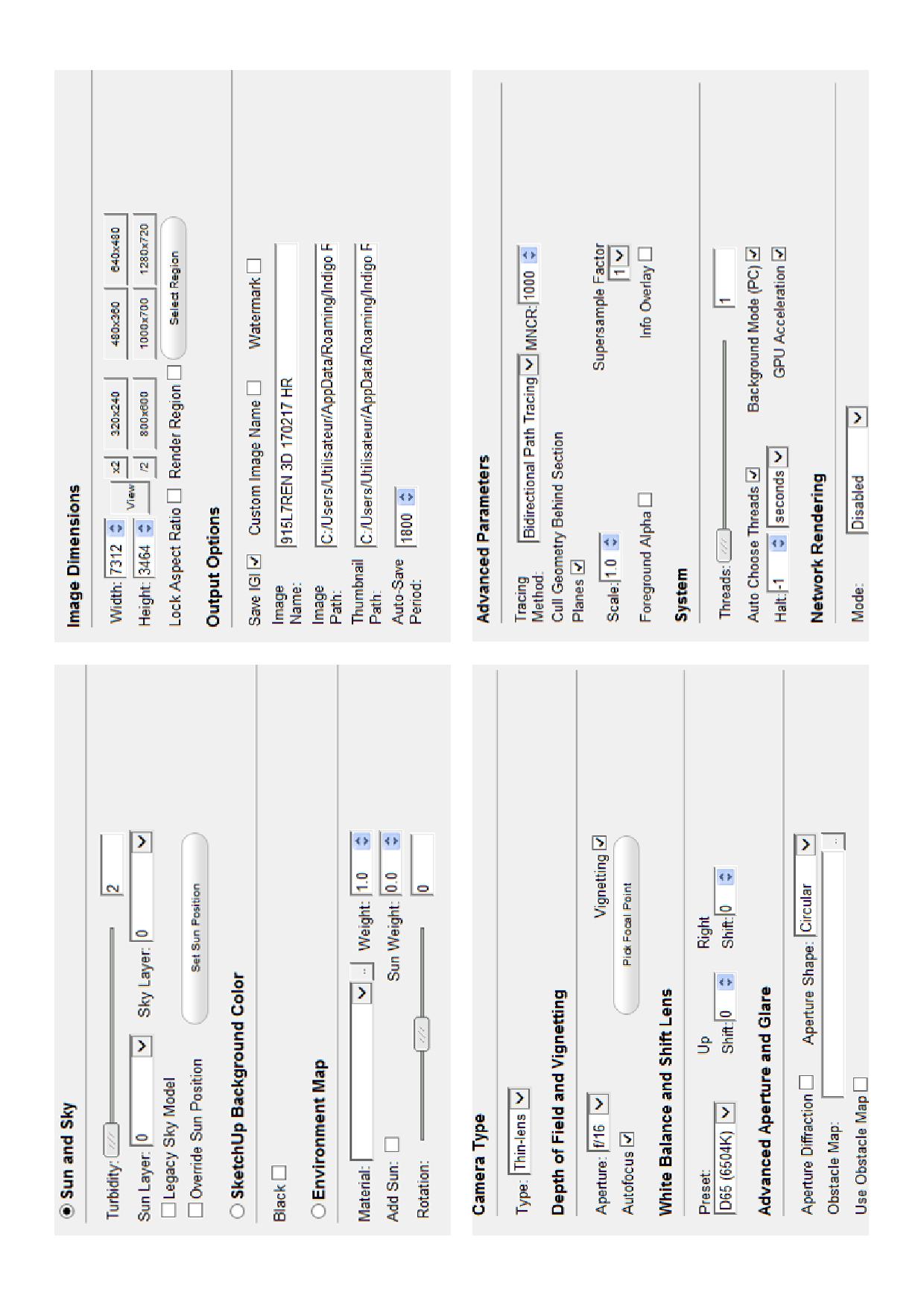

Je lance les calcul avec cette configuration: et je modifie après la config de la TonMapping avec le réglage des Film ISO et EV adjust.
Comment je peux optimiser le calcul et si vous pouvez me donner votre avis sur l'effet réaliste de la photo !

Pour te répondre : je pense que le probléme qu'a ton image n'est pas un problème de réglages, mais plutot quelque chose régardant la pure géometrie. Ce que je vois est ce que nous utiliseurs de Indigo appelons "fireflies": petits blancs points qui sont générés ca et là et qui, essentiellement, sont des "erreurs" de calculation.
Pour se décharger de ce problème, prouve a régler tes blancs sur le valeur qu'a été indiqué par CTZn.
Une autre chose: je ne vois pas aucune illumination directe; est cela un effet voulu?
Dernière chose: détache tous tes objets des surfaces d'une mesure minime (0.0005m est suffisant)!

Voici des tutorials sur les différentes options d'optimisation: https://vimeo.com/197699643
Et un peu d'aide pour les "fireflies": https://vimeo.com/196375784

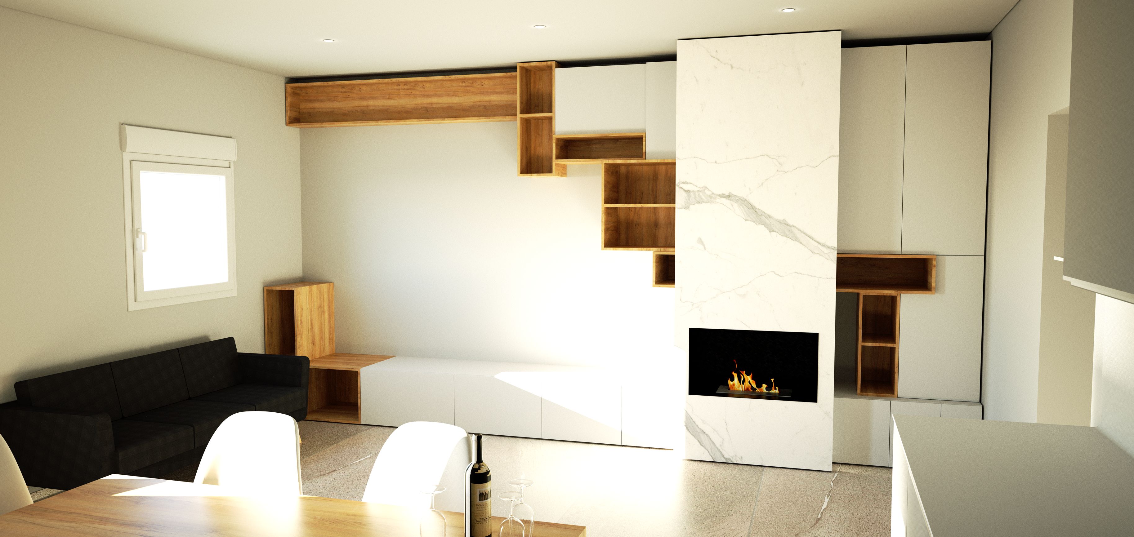

Merci en effet avec deux fois moins de temps ça donne:
Pour la lumière extérieur le problème peux être réglé par les calques de lumière/layer light mais je ne l'ai pas avec la version RT
Pas grave c'est pour bientôt !
Pour les blanc j’étais déjà a 77% pour les mur et 85% pour le mobilier, je suis passer a 70% & 75% du coup!
Je vais faire des tests en poussant les lumens des éclairages intérieur et je vais remplir en peu plus en déco

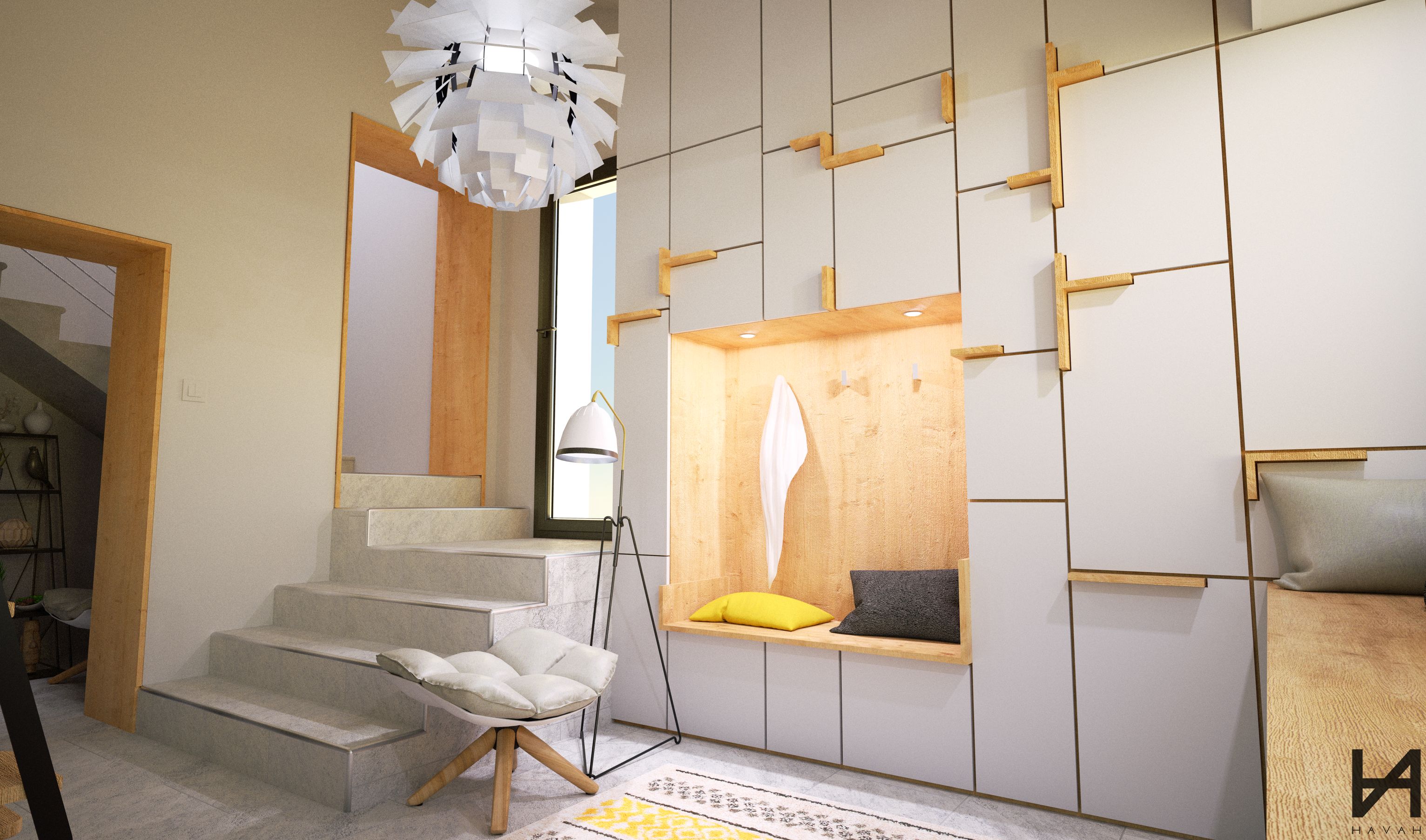

Test avec un sky portal sur la fenêtre.
Les points blanc sont généré par une forte source de lumière. C'est sans doutes ton soleil.
Tu peux changer d'hdri, en prendre une avec plus de nuage par exemple, ça limitera le problème.

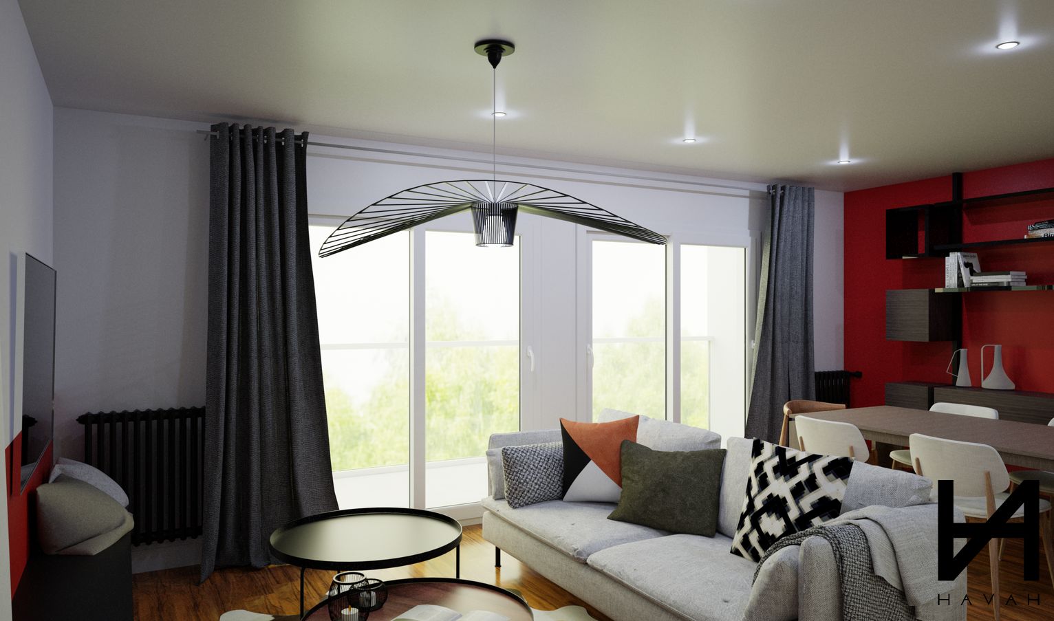

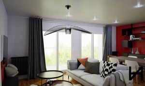

Re: Aide pour se lancer dans Indigo
Bonjour,

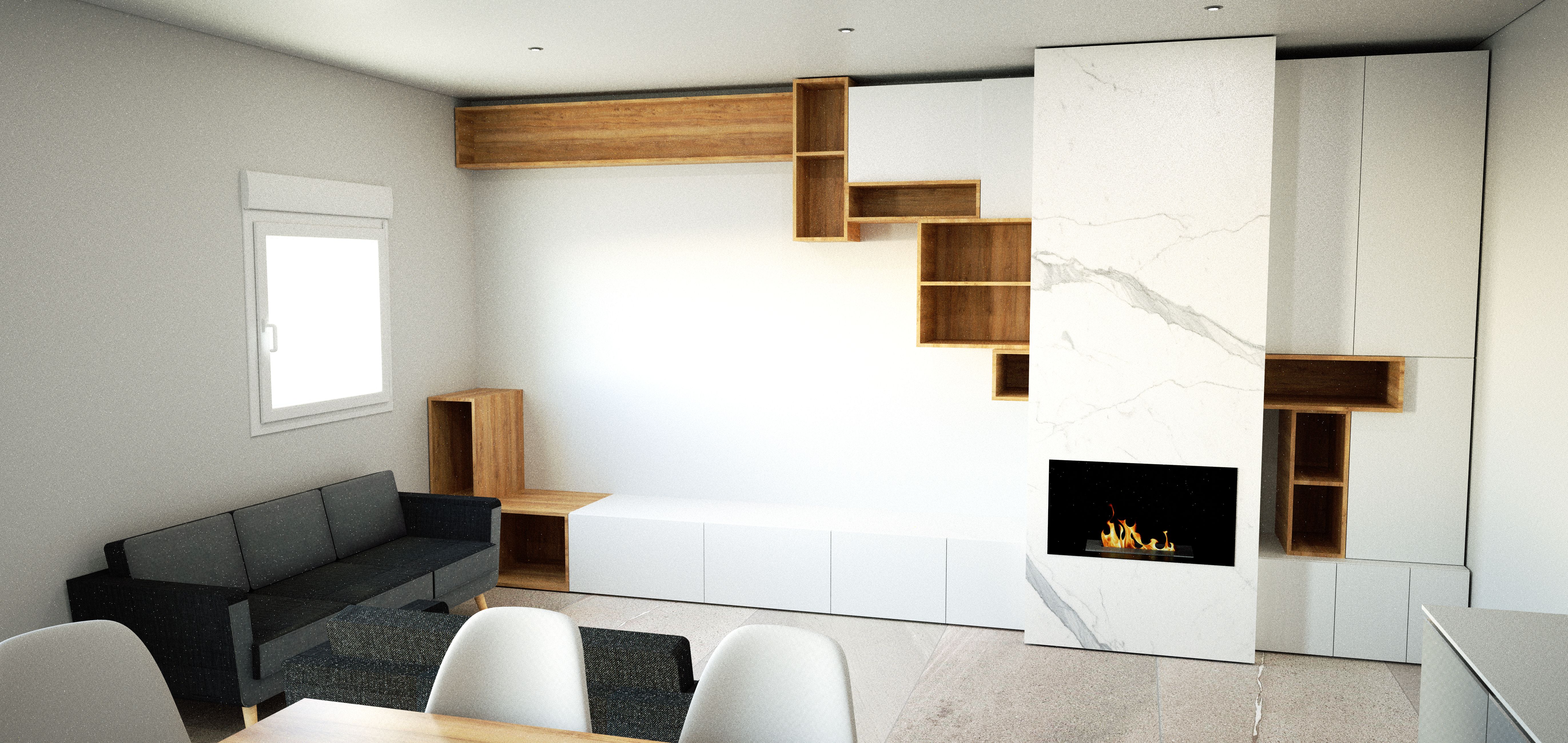

Voici un jolie projet en cours de réalisation, nous aimerions poussé encore plus nos rendu en photoréalisme, nous avons du mal avec l'extérieure et les HDRI...
Est ce que une personne serait sur Lyon ou en france pour une formation a nos bureau?
Merci

Ici j'ai collé une image dans le fond.
Je n'arrive pas a gérer les hauteur de vus des HDRI, ni le recul ( de-zoom) de ceci.
Autre question,
Pour les vue de sections, pour que cela fonctionne je dois :
- être en bidirectionnel path tracing
- Ne peux pas cocher Enable OpenCL rendering
Du coup, les calculs sont beaucoup plus long, une solution pour au moins cocher le OpenCL?
PS: Version Indigo Renderer V4.0.55
Autre question,

Trés bien!
... and end of my french skills.
Maybe you could place more light sources in the second image, and light it more like a photographer would do.
The accent is wrongzeitmeister wrote:Trés bien!
