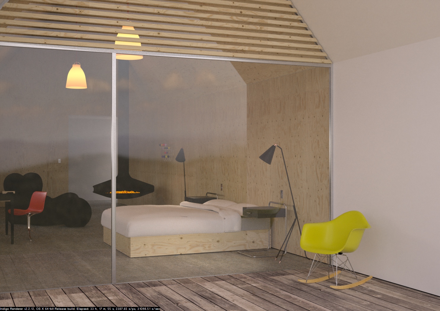

Bonjour,
Je suis un nouvel utilisateur d'Indigo avec SketchUp. C'est la première fois que j'utilise un moteur de rendu, et je souhaiterais travailler en freelance pour du faire du rendu d'Architecture, d'Architecture d'Interieur, et de mobilier.
Mes questions sont donc:
-Quel est le meilleur logiciel de modélisation sur mac pour utiliser Indigo dans ce cadre d'activité?
- Quel Matériel dois je acquérir pour avoir une rapidité de rendu rentable? sachant que j'utilise un mac pour modéliser.
Désolé de ne pas m'exprimer en anglais.
Merci de vos réponse,

Re: Meilleure Configuration Matériel
Oh my, that's quite a big picture for a first time user...
The picture is big, because i have the indigo licence.

Sinon pour une première image c'est bien, sauf quelques détails et la balance des blanc qui mériterait d'etre changée

Merci pour vos réponses! Cela fait plaisir de parler d'indigo en français.
Pour l'utilisation d'une d'une ferme de rendu externe, cela parait être très rapide, mais coûteux, et je me demande si pour quelqu'un comme moi qui fait plusieurs essais de prévisualisation, c'est rentable?
Est ce qu'avec un budget de 1000-2000 euros, je peux déjà avoir quelque chose de bien.
Par ailleurs, est il possible avec indigo de lancer plusieurs rendus à la fois comme Maxwell Render que j'avais essayé sans succès avec Sketch Up.
Sinon pou l'image jointe -, il y a en effet plein de détails que je n'ai pas travaillé (textures,...)
C'est juste une image pour sentir l'ambiance et la lumière.

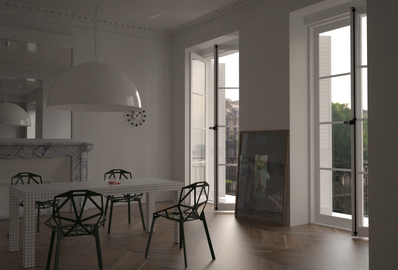

Ci-joint un autre test rendu:
- Attachments
- Test Indigo appart.jpg (448.96 KiB) Viewed 42720 times

PS: Belles images, elles ont du poids malgré les simples géométries utilisées.

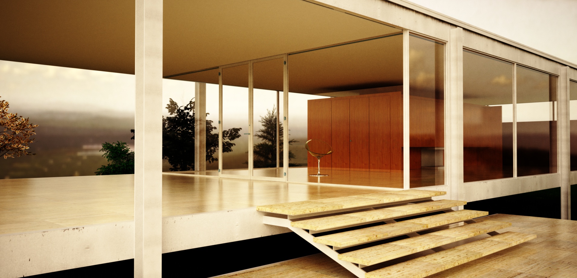

En ce qui concerne la taille des images pourquoi trouves tu quelles sont lourdes. (J'ai enregistré d'Indigo en Tiff, puis réduit jpeg.
Merci à vous, je me sens moins seul avec ce logiciel, qui je pense à de grandes possibilités.
Ci-joint autre test rendu sans végétation.
D'ailleurs est-ce que quelqu'un à une combine pour réaliser de la végétation (herbe+Arbre) avec SketchUp.
J'ai du mal à faire des grandes surfaces, cela rame beaucoup.
- Attachments
- test mies van der rohe.jpg (446.54 KiB) Viewed 42631 times
