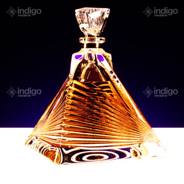

Post by rgigante » Fri Feb 15, 2008 8:28 pm
Buongiorno... ecco dopo fin troppo silenzio la mia prima immagine "finale".
Vi ringrazio in anticipo per qualsiasi critica.

Post by Pinko5 » Fri Feb 15, 2008 10:46 pm
Rgigante non vedo l'immagine!!! :)
Luca;)
OK trovata forse un pò troppo bruciata ma mi pare di capire che è stato un effetto voluto...in tal caso Ottima!!!
Bravo!!! :wink:

Post by rgigante » Fri Feb 15, 2008 10:52 pm
@pinko: grazie per l'info... effetivamente l'immagine non c'era :oops:.
Per quanto concerne l'esposizione... 'mbe francamente errore di valutazione... volevo ad ogni costo far uscire glare che in realtà non sono venuti e questo mi ha fatto sbagliare (e non di poco) l'esposizione! Ad ogni modo grazier per i complimenti.

Post by Marcofly » Sat Feb 16, 2008 2:11 am
ciao! speriamo sia la prima di una lunga serie!!
se mi posso permettere due consigli (da ex fotografo di still-life, piu' che da esperto di 3d..), ci sono alcune cose che non mi tornano:
- l'obiettivo che hai usato ha una lunghezza focale troppo corta (sembra sia un bottiglione da 10 litri..). se usi una focale piu' lunga riesci a staccare meglio l'oggetto dallo sfondo, usando un diaframma aperto..
- i livelli: se hai salvato il file .igi (o ancora meglio, il file .exr..) puoi provare a fare delle correzioni, per diminuire il contrasto e aggiustare i livelli..
- la mancanza di incisione incisione dell'immagine, che' e' proprio uno dei punti di forza di Indigo, anche a risoluzioni relativamente basse..
la bottiglia e' molto bella, e' un peccato non venga inserita nel contesto giusto!! vai, che sono curioso di vedere un aggiornamento!!
se lo trovo ti mando il link ad una discussione su un setup di studio per oggetti simili al tuo..
Ciaooooo :wink:

Post by rgigante » Sat Feb 16, 2008 3:36 am
@marcofly: grazie Marco apprezzatissimo! Se trovi il link...sarebbe molto molto gradito. (PS cosa intendi per manca di incisione dell'immagine?)

Post by Marcofly » Sat Feb 16, 2008 7:06 am
significa che i dettagli sono poco nitidi, poco definiti, come se tu avessi usato un filtro per togliere il noise.. e' un po' quello che vedi nelle immagini di fryrender o maxwell, ad esempio..
e' come se fosse leggermente sfuocata..
non trovo le scene, ho paura di non averle in questo pc, adesso cerco meglio..
