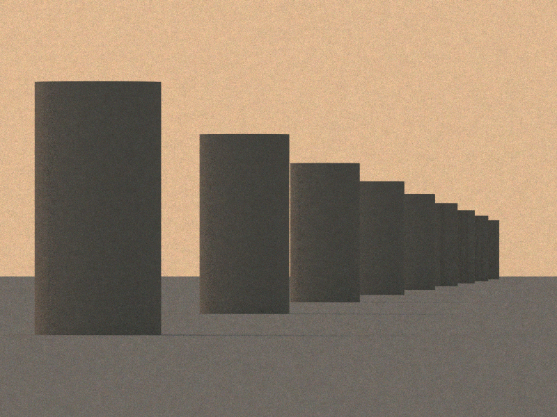

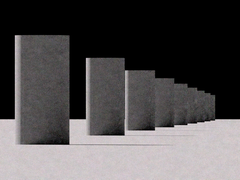

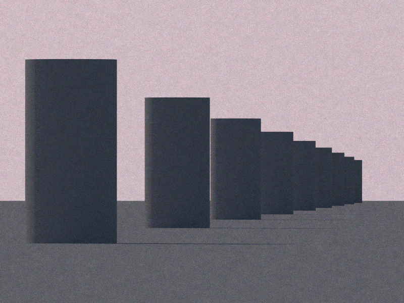

allora.. ho scritto na cavolata.. ma ne ho approfittato per provare il turbidity:
extra atmospheric, come dice il nome stesso :wink: piazza la scena nello spazio, che e' nero.. resta pero' la luce del sole, bianca, senza dominanti..
i cilindri sono di 2metri di altezza, piazzati a 50m l'uno dall'altro.. il fattore turbidity rende l'atmosfera meno limpida (una specie di nebbiolina..) , e lo si vede dalle ombre meno dense, oltre che dal colore del cielo..
extra atmospheric, turbidity 2
turbidity 2 (default)
turbidity 10
