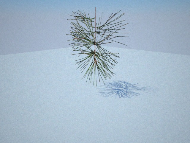

Post by ciccio » Sun Oct 07, 2007 12:20 am
Ciao ragazzi sto avendo problemi con la scala delle texture con l'ultimo exporter di Cinema "Cindigo0.9b2_4"
Non riesco più a renderizzare un modello con una scala di texture decente, cosa succede?!?!?!
ciccio
Posts: 150
Joined: Wed May 30, 2007 9:02 am
Location: at HOME
Post by ciccio » Sun Oct 07, 2007 12:24 am
la prima in Indigo
la seconda in cinema,

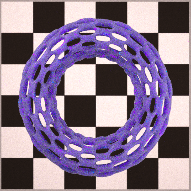

mrmoose: in risposta alla tua richiesta sui materiali sss, ti dico subito che ti devi editare a mano il file .igs che Cindigo esporta..
al posto di un materiale phong usi un mat glossy transparent, dove l'esponente controlla la ruvidita' della superficie, e lo ior l'altezza e la diffusione della specularita'. Ono ti consiglia di usare uno scattering rgb, oppure, per i materiali poco trasparenti come nel tuo caso, puoi usare uno scattering di tipo uniform, con un valore che sara' tanto piu' alto quanto piu' sottile e' l'oggetto della tua scena (lo scattering lavora in scala)
Questo e' un esempio:
<medium>
        <name>MedMat</name>
        <precedence>10</precedence>
        <basic>
            <ior>1.20000</ior>
            <cauchy_b_coeff>0.00000</cauchy_b_coeff>
            <absorption_coefficient_spectrum>
                <rgb>
                    <rgb>300 300 20</rgb>
                    <gamma>1</gamma>
                </rgb>
            </absorption_coefficient_spectrum>
            <subsurface_scattering>
                <scattering_coefficient_spectrum>
                    <uniform><value>400</value></uniform>
                </scattering_coefficient_spectrum>
                <phase_function>
                    <uniform />
                </phase_function>
            </subsurface_scattering>
        </basic>
    </medium>
    <material>
        <name>Mat</name>
        <glossy_transparent>
            <internal_medium_name>MedMat</internal_medium_name>
            <exponent>1000</exponent>
        </glossy_transparent>
    </material>
ricorda che Cindigo non esporta il parametro value dello scattering uniform (lo devi aggiungere tu..), cosi' come il valore di assorbimento rgb del materiale (che Cindigo esporta fino a 1,1,1 , ma a te serve molto piu' alto.
Dovresti usare un valore alto degli MNCR (1000)
Ciao![/code]
mrmoose
Posts: 130
Joined: Mon Jun 26, 2006 7:45 pm
Post by mrmoose » Wed Oct 17, 2007 2:37 am
Grazie 1000 Marco, sempre gentilissimo.
Ora faccio alcune prove e poi vedo.
Ciao :wink:
