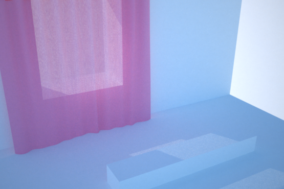

qualcuno mi spiega perché indigo sbaglia ad illuminare la faccia in ombra del parallelepipedo di fronte alla tenda!?!??!
e poi... che ne pensate della mia tenda? è poco realistica? avete un materiale adatto?
Nick
Posts: 142
Location: Florence, Firenze
Re: Domande e risposte su Indigo (Italian)
Post by Nick » Fri Jul 10, 2009 8:43 am
Beh secondo me sbaglia, perchè la stanza non è chiusa....e quella è l'ombra della parete...prova a uplodare la scena in formato sketchup 6 zippato!!
La tenda ti è venuta bene :D

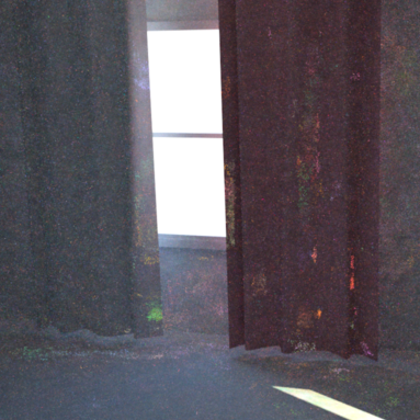

altro messaggio... altra tenda!
questa con exit portal alla finestra:
questa identica ma senza nulla, col sole diretto:
come mai la luce sul pavimento è diversa!?!?!?! forse non ho ben capito come funzionano gli exit portal!?!?!?
p.s. la stanza è chiusa su tutti i lati...
