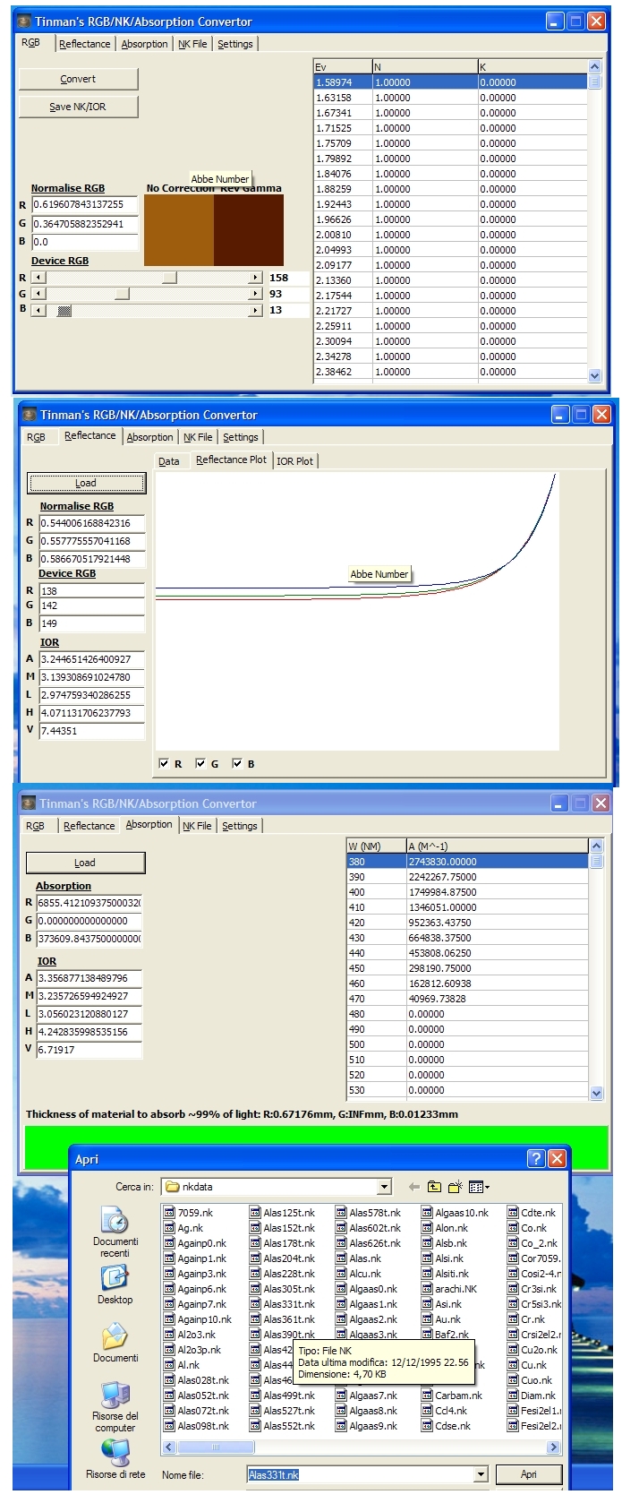

Ciao Marco forse ho sbagliato a scriverli.
in pratica ho utilizzato un SW free che carica il file nk. originale, e posso cambiare colore, io ho fatto cosi
in pratica a questo link http://www.renderlight.co.uk/forum/
puoi scaricarti il pacchetto RENDERLIGHT, al suo interno c'è questo sw che mi ha permesso di manipolare il file nk.

ciccio
Posts: 150
Joined: Wed May 30, 2007 9:02 am
Location: at HOME
Post by ciccio » Sun Nov 11, 2007 8:48 am
Si marco la cosa bella e che importi i file IOR. di maxwell e li converti in NK. utilizzando cosi questi preset in indigo :wink:

ciccio
Posts: 150
Location: at HOME
Post by ciccio » Sun Nov 11, 2007 8:59 am
Ecco alcune schermate

ma con rgbtonk posso editare solo il colore? nessun altro valore?
