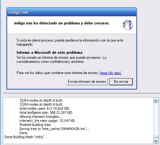

Hola foro, es mi primer mensaje, estoy probando este excelente software y tengo algunos inconvenientes. Estoy exportando de sketchup a indigo y aparece el siguiente error. Conozco algunos tips pero seguro que se me paso alguno. Mas allá de que el material esté o no bien colocado, aparentemente es un error de malla. Agradezco desde ya vuestra ayuda.

Hola Kmarius, y bienvenido,
Para poder ayudarte, creo que tambien seria util tener el archivo que creo el "exporter" (como miercoles es la palabra en castellano?), es decir, el archivo que lee Indigo cuando te da ese error. De esa forma, tambien nosotros podremos mirar el "scene" (...?) a ver cual es el problema.

Gracias Walter ahi va el archivo .igs y el otro de settings.

Bueno, yo tambien estoy teniendo problemas con estos archivos... pero en realidad eso no quiere decir mucho, porque hace poco que estoy usando Indigo y todavia no lo conozco muy bien.
En una de esas algun otro pueda ayudar...
Hey, guys. I don't really know what's going on here. Under Linux, I'm having trouble opening this scene too, but I'm not getting the generic "This program needs to close" thing that Kmarius is getting under Windows. But of course, I'm an Indigo noooob. Anyone care to check these files and see what's up?
Thanks.. !
[edit: the error he gets is: "Indigo.exe has encountered a problem and needs to close. We're sorry for the inconvenience, etc etc.." The super generic Windows one :D ]

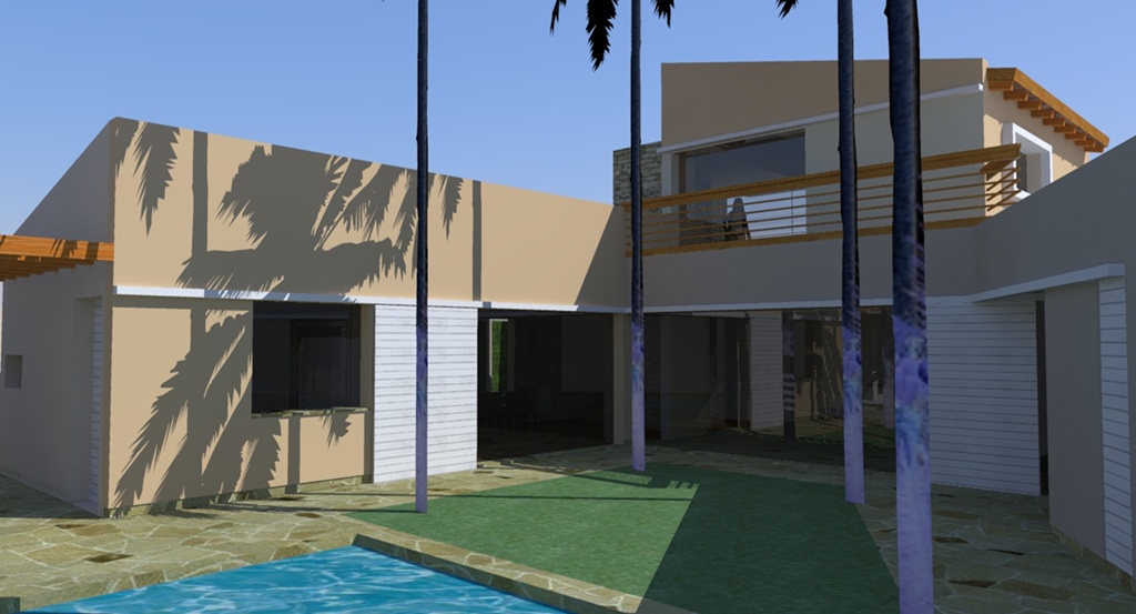

Aqui va la imagen en Kerkythea. El enfoque en indigo es similar.
Imagen en kerkythea

i cant even get indigo to start processing this file. chokes on the accompanying settings file at line 0 column 0.

Post by cpfresh » Thu Aug 09, 2007 11:16 am
well i combined the settings file with the scene file (will this even work?) and then indigo said that the material vidrio (glass) wasn't defined...
is this model from sketchup? i've seen this error before when group and components are 'painted' but the faces within are still the 'default' color.
