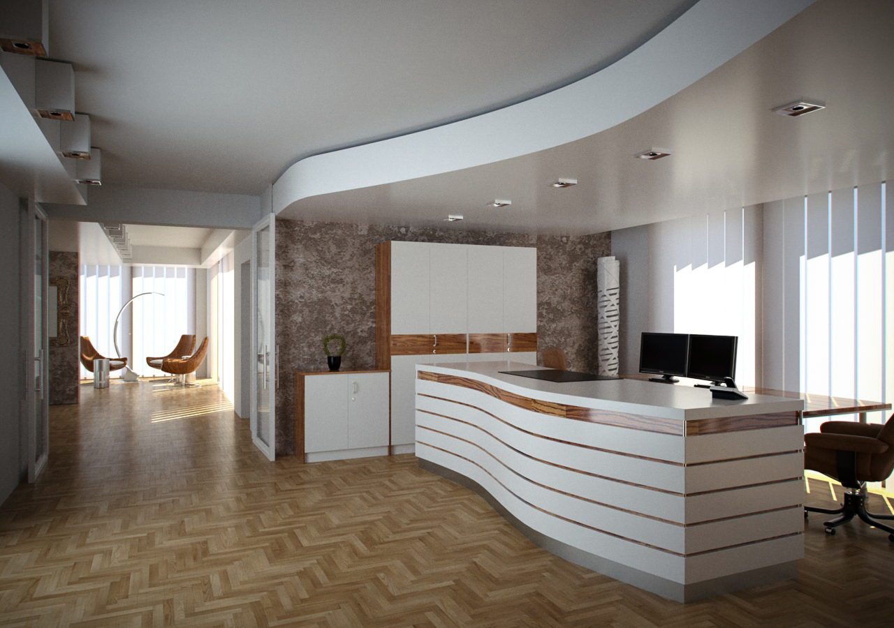

Hallo,
ich habe da mal eine Frage zu Rebus Renderfarm.
Mein rendering dauert so 6h mit 2 Pcs *Anhang*
Nun will der Kunde ein 300 DPI Rendering für eine LKW Werbung. 2m Höhe 4,180 m Länge.
Das wären ja 49.370 x 23.622 oder ?
Habe noch nie so etwas gerendert.
Stimmt meine berechnung und wenn ja, wie kann ich das bei Rebus kalkulieren ?
Ich weiss ja nicht wie lange es dauert.
Hoffe mir kann da einer helfen.
Lg
