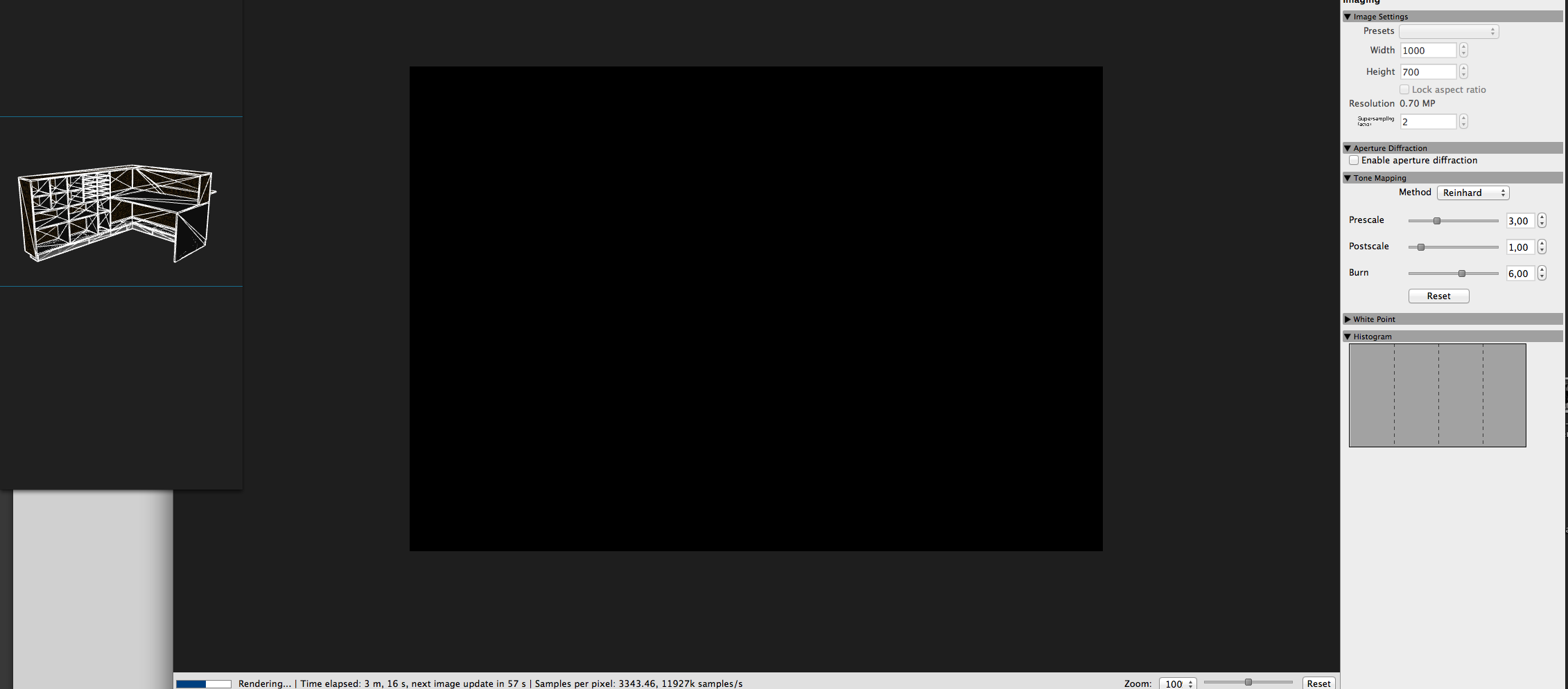

Hallo Alle, die ihr Indigo könnt. Ich kann's offensichtlich nicht. Und ich weiss nicht mehr weiter!! Über die Suchfunktion hier im Forum finde ich auch nichts!! Ich verwende Skechtup 8 pro und Indigo RT. Bisland konnte ich in der Grundeinstellung immer meine Zeichnungen einigermassen anschaulich rendern! Aber seit heute geht gar nichts mehr. Mittlerweile habe ich wahrscheinlich schon so viel herumgeschraubt, dass alles nur noch verworrener geworden ist. Bitte helft mir. Ich dreh durch!!

Kein Image! Nix! Hilfeeee!

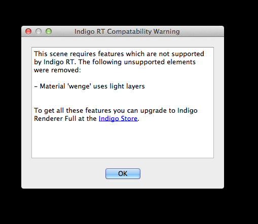

Dein Material "wenge" hat anscheinend eine Emission... Klick die mal weg, geht's dann?

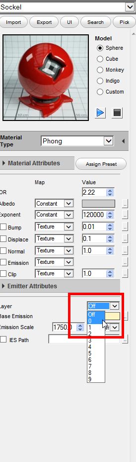

Als RT Nutzer darfst du die Lichter nicht auf verschiedenen Layern rendern. Alle Emiter müssen auf einem oder dem Layer Null sein.

Hallo Tremo,

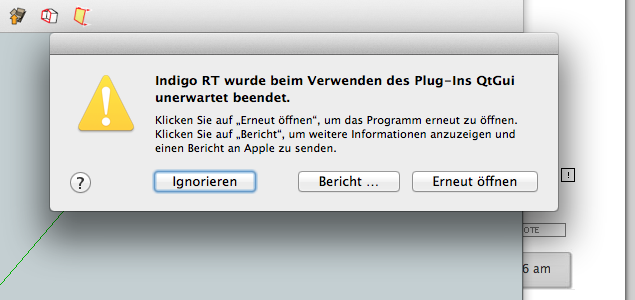

jetzt geht's rund bei mir. Irgendetwas ist da faul. Auf deinen Rat habe ich die Layers alle auf Null gestellt und dann auf rendern gedrückt. Plötzlich bricht Indigo ständig schlagartig ab und verschwindet in meiner Leiste unten (Mac) beim erneuten Renderversuch wieder das gleiche. Ruckizucki kackt das Programm ab. Und diese Meldung erschien.
Ich habe Mac OSX 10.8.4; NVIDIA GeForce GTX 675MX 1024 MB; Speicher 8 GB 1600 MHz DDR3; Prozessor 3,2 GHz Intel Core i5
