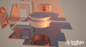

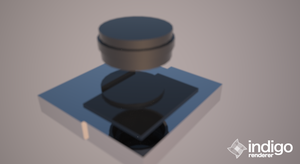

bis jetzt sah ja alles super aus aber warum ist Foto 1 auf einmal komplett unscharf und auf Foto 2 nur das eigentliche Objekt und alle anderen Spiegelungen soweit ganz ok.
Dieses ist eine bereits verbaute Alu Kappe für mein Fahrrad, hatte lediglich das drumherum hin zugefügt, mit diesem doch wie auf Foto 1 zu sehen, recht schlechtem Ergebnis.

das liegt an dem Focus der kamera!
wenn autofocus eingestellt ist wird das object welches genau in der mitte des bildes ist fokusiert, alternativ werden die Kamera Einstellungen aus deiner 3D app genutzt.
Wie bei einer echten kamera hat hier die lende etc. viel damit zu tun.
Für den Export solltest du ürigens drauf achten das in realistischen abmessungen gearbeitet wird (per scale modi justierbar) damit dein Fahrad nicht 100 meter groß wird oder 2cm.
In solchen fällen ist der abstand der kamera zum objekt dann ja auch gewaltig oder winzig, was in solcher unschärfe enden kann...

Hi,
ok, also Autofokus sollte in dem Fall aktiviert sein und das Objekt sollte sich in der Mitte befinden!
Auf die Proportionen bzw. Größen achte sich schon.
Das unscharfe Objekt war ja nur fast 4cm im Durchmesser.
Was ist mit der Frage bezüglich der Reflexionen und der Schatten, s.o.?
THX
Gruß, hd-man

Oh, hab den post ganz verpasst -.-'hd-man wrote:Was ist mit der Frage bezüglich der Reflexionen und der Schatten, s.o.?
Also der krisselige Schatten ist die Reflektion und kein Schatten
Um diesem Rauschen beizukommen gibt es verschiedene Ansätze:
1) Nutze Metropolis Light Transport (MLT) als Rendermodus evtl. mit BiDir
Beim PathTracing (PT) dauern solche Spiegelungen immer länger. Jeder Modus hat seine Stärken und Schwächen.
2) Nutze höheres Supersampling, dadurch wird rauschen uniformer und gerade Rauschen durch Reflektionen/Caustics wird dadurch abgemildert.
Wieso der vordere Teil des Objektes auch Spiegelungen hat... ich würde sagen weil sich entsprechend vorne eine Lichtquelle befindet die dir entgangen ist
Dreh mal die kamera und schau ob beim rendern was zu sehen ist.

Hier noch einige Tips.
So alleinstehende Objekte wie die Aluminium Kappe machen sich besser in einer Studio Umgebung. Dieser forum thread sollte dich mit einigen Informationen (und einem Sketchup file zum download) versorgen:
http://www.indigorenderer.com/forum/vie ... udio+setup
"Bevel your edges" Dies ist ein Tip welchen du oefter in diesem Forum lesen wirst. Kein reales Objekt hat wirklich exakt scharfe Kanten. Eine kleine Fase oder besser ein kleiner Radius um die Ecken abzurunden macht einen nicht zu unterschaetzenden Unterschied.
Ausserdem schadet es ja nicht ein wenig mit der (Indigo) Kamera Blende herumzuspielen. Die Blendenoeffnung beinflusst die Schaerfentiefe und hilft besonders bei kleinern Objekte eine gewisses Gefuehl fuer deren Groesse zu vermittlen.

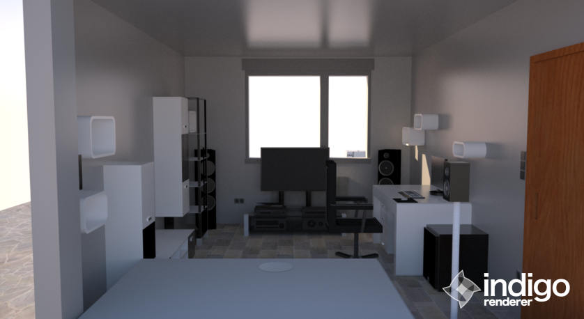

ach so und das lief in der Nacht, mein Zimmer (bis aufn cm genau) zwecks Aufstellungsmöglichkeit meiner neuen Lautsprecher (die in kürze geliefert werden) hatte ein wenig Langeweile und wollte mal sehen wie die sich in den Ecken so machen.....

ich wollte mein Zimmer noch etwas authentischer nachbilden und hatte meine Kalender und Bilder als .jpg vorliegen, habe dann diese in sketchup an die originalen Stellen eingefügt, skaliert und angepasst.
Sah super aus!
Alles markiert und ab damit ins indigo aber als es anfing, konnte ich erkennen, das keins meiner Fotos von indigo übernommen wurde.
Ich weiß auch nicht ob das überhaupt damit geht?

also bilder als Textur zu nutzen ist ganz sicher möglich
Evtl. muss man ein eigenes Indigo Material erstellen, anstatt eines normalen sketchup mats.
Die Anleitung zu Sketchup geht da bestimmt drauf ein.
Hab selber mit dem Programm wie gesagt keine Erfahrungen :/
