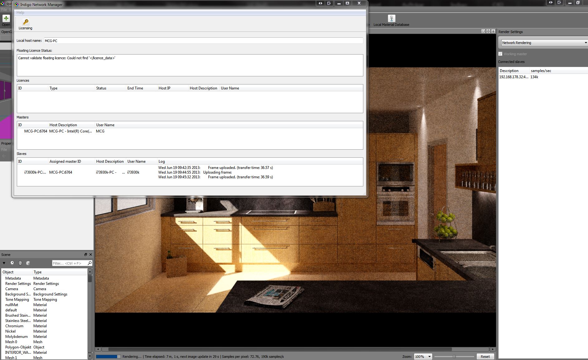

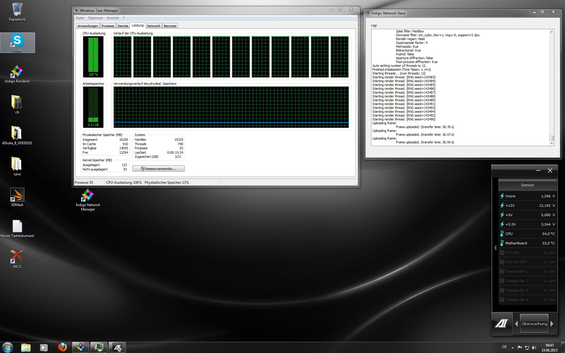

Post by M-Pixel » Wed Jun 19, 2013 7:50 pm
Danke Zom-B
Durch den Tip mit den IPs bin ich auf den Fehler gestoßen.
Ich habe mein neuen PC an die Fritzbox gekoppelt.
Beim ersten mal ging auch alles. aber die ipv.4 hat sich immer verändert.
Und ich hatte den Pc an Port 4 und dazwischen waren noch andere Geräte angeschlossen.
Habe mal CMD / Ipconfi nachgeschaut
Mein Slave wollte sich immer mit meiner Dreambox IP verbinden *Port 2*
Habe nun an der Fritzbox
Port 1 = Master PC
Port 2 = Slave PC
Port3 = Dreambox
Port4 = entfernt *war ein Kabel dran ohne gerät
Danach in der Fritzbox *Diesem Netzwerkgerät immer die gleiche IPv4-Adresse zuweisen.* aktiviert
alles neu gestartet.
Nun verbindet der Slave PC mit Master
THX
PS: Ich hoffe nun bleibt auch alles so ;)
