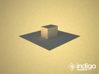

in dem Cindigo 2.2.8 bekomme ich unter Lichttyp "Sonne " eine falsche Farbdarstellung.
Der Workflow ist wie in 2.2.1: Lichtobjekt oder Nullobjekt und in die Lichttyp-Def gelegt.
Wie kann ich einen richtigen Sky jetzt definieren und warum ändert man einen guten und funktionierenden Workflow?? Könnte es an der neuen Funktion Clay Farbe liegen?

Re: Cindigo 2.2.8
hey Frank,
Ich habe die Art und Weise wie die Sonne funktioniert in 2.2.8 geaendert aber leider vergessen das im Cahngelog zu erwaehnen
Jetzt funktioniert es so, dass die Sonnenrichtung anhand der Z achse des als Sonne ausgewaehlten Objektes berechnet wird. (so kann man zum beispiel eine direktionale lichquelle in c4d nutzen und eine ungefaehre preview fuer die schatten zu bekommen).
Der Workflow voeher hat zwar gut funktioniert aber so mach es mehr sinn, weil man ja im grunde nur die Sonnenrcihtung einstellen moechte, nicht die Position.
Gruß
english:
I changed the way the sun direction works in 2.2.8 but forgot to metion it
The way it works now is, that the sun position is obtained by the direction of the z axis of the object selected as sun.
sorry guys, no realease of cindigo 2.2.9 / cindigo 2.2 stable today... got some problems to get the mac vm to work :S
(it basically works, but my core 2 duo at work does not support IVT so its dead slow
too bad... thats nott possible, zeitmeister
Gruß
english:
