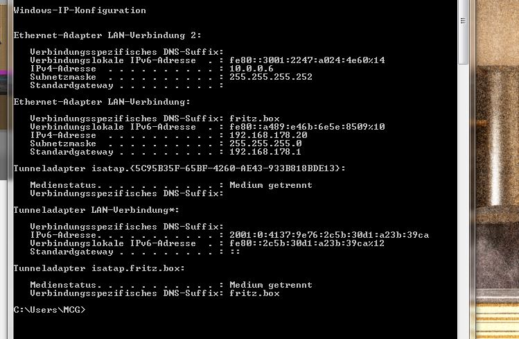

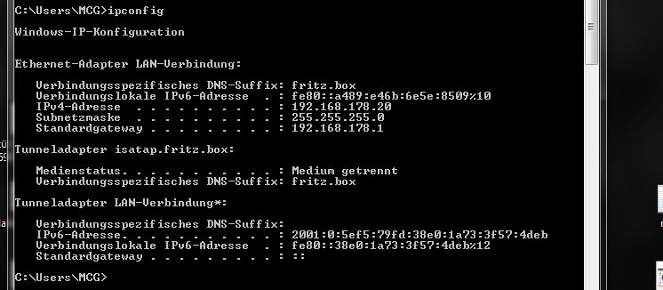

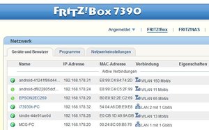

Bei mir geht es schon wieder nicht
Klappt nicht mit Ip4 vergeben
Immer wenn ich Slave PC neu starte bekomme ich diese Gammel IP unter Lan verbindung 2
Im Router steht was anderes.. nun verstehe ich nichst mehr ;)
Das komische ist .. auf dem Slave PC zeigt er alles richtig an.
CMD ipconfig
Ich verstehe die Welt nicht mehr ;(

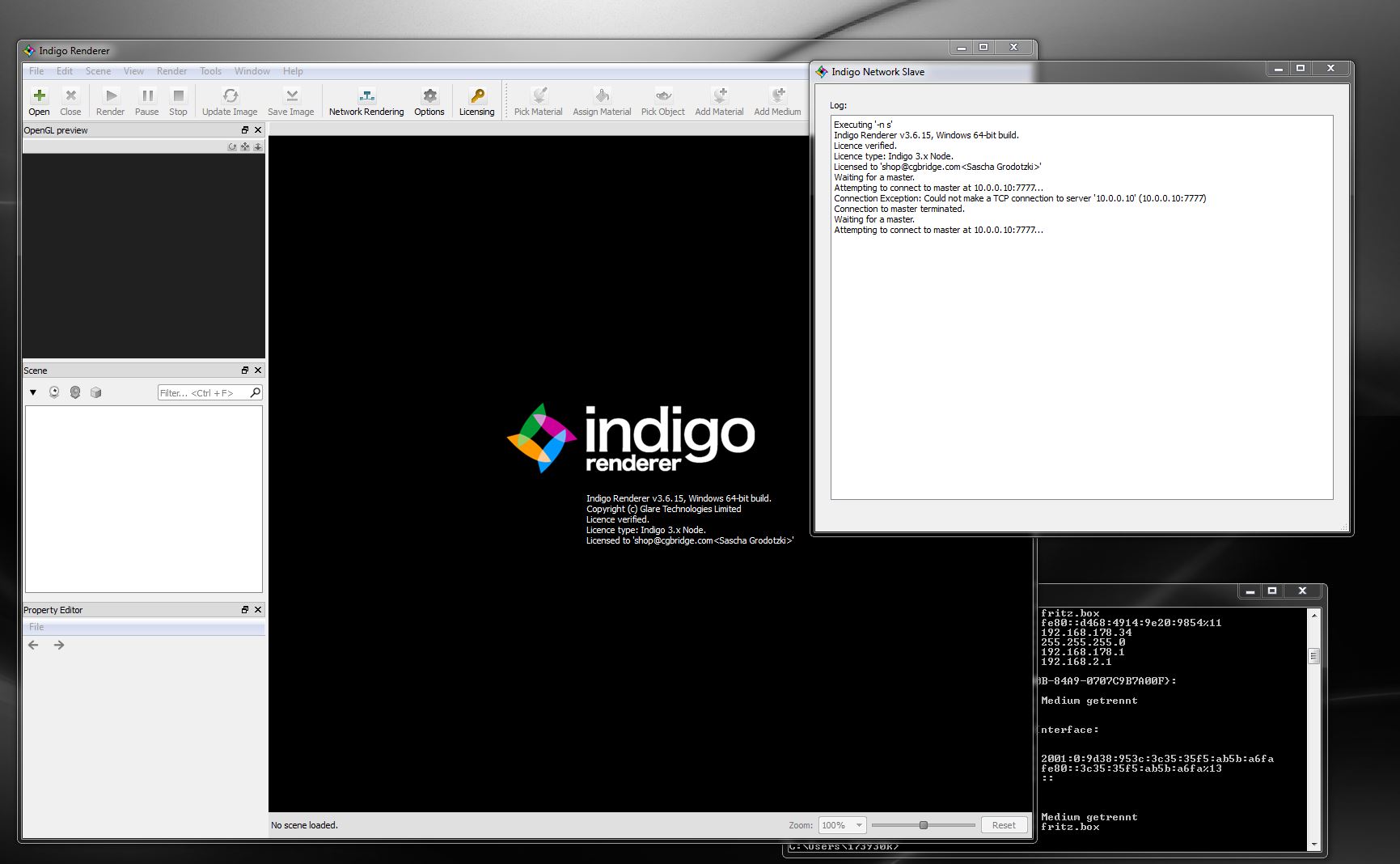

warum nur will Indigo immer mit dieser komischen Ip verbinden ..
Ich verstehe das nicht.
Habe jetzt schon so viel getestet ... nichts geht auf dauer ;)

Mache es genau so .. aber er will immer zu einer komischen ip verbinden.
EDIT:
Ich glaube das Problem ist nun gelöst.
Es geht nun wie fused es beschrieben hat.
Das Problem lag am Netzwerk. Dort war ein zweite Lanverbindung angegeben die ich gar nicht benutze.
Und mein Mainbord hat nur ein Anschluss
Wie das passiert ist weiss ich nicht mal. Bei jedem neustart wollte Indigo immer darauf verbinden.
Habe nun die inaktive Lan-Verbindung deaktiviert.
Nach 5 neustarts keine Probleme zu erkennen.
Nun schaut auch alles wieder normal aus
