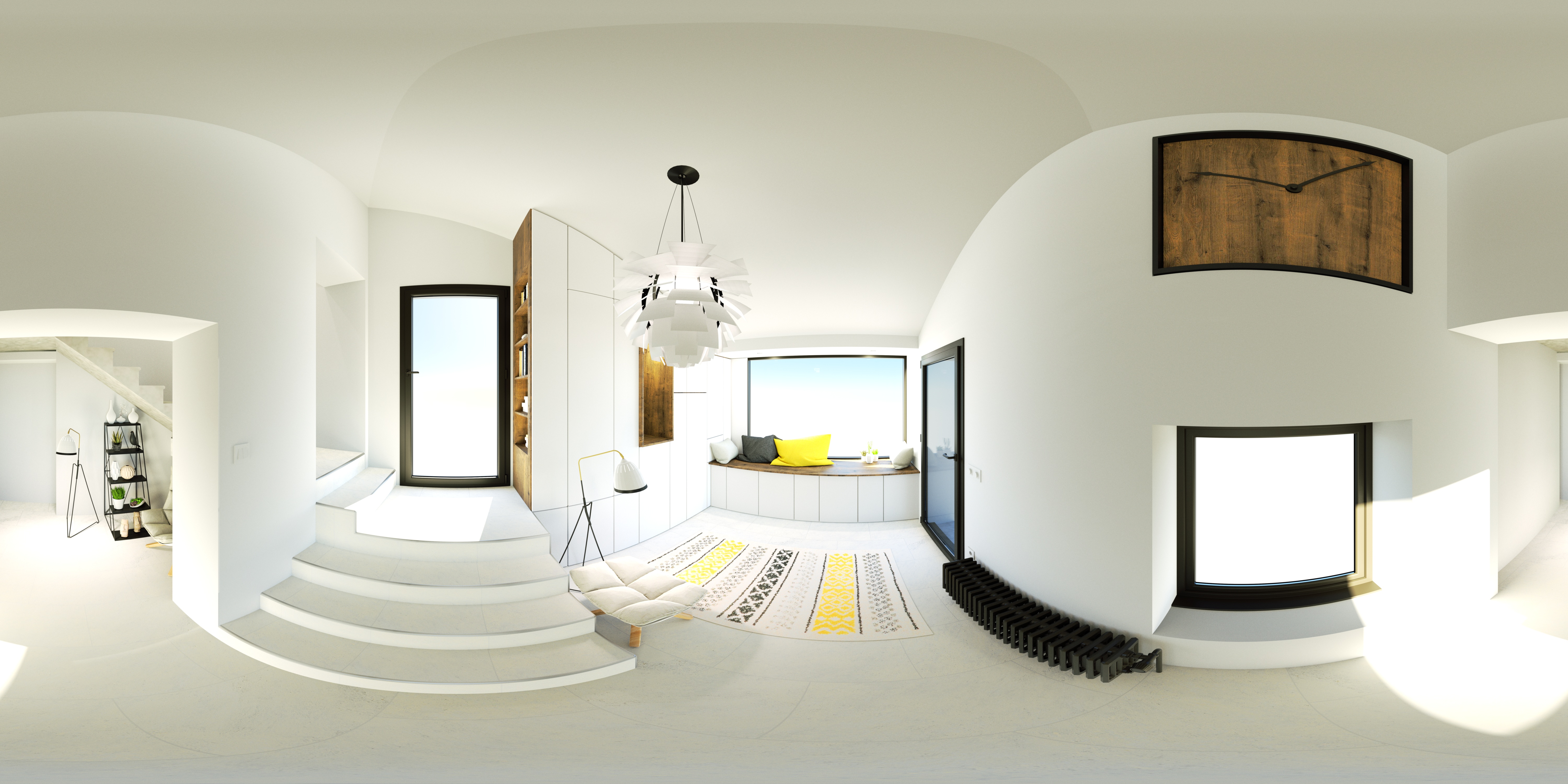

Post by Beru » Mon May 07, 2018 7:50 pm
Bonjour a tous !
J'ai un Topic sur la page Sketchup ( https://www.indigorenderer.com/forum/vi ... 1&start=15 ) mais je vais tenter ma chance ici plutôt.
J'ai un soucie avec deux type de Scène,
Les Scènes avec Section Plane et le Scène avec Camera sphèrical, il est impossible de les lancer avec "OpenCL rendering" du coup notre temps de rendu sont vraiment trop long...
D’ailleurs je ne peux faire du " OpenCL rendering" que en Path tracing, pas autrement. Est ce normal?
Avez vous une solution?
Nous travaillons un peu (beaucoup) en mode bricolage sur Indigo, personne dans la boite n'est formés pour ce type de logiciel, est ce que des personnes sur Lyon,Paris ou dans le monde entier serait intéressé pour nous former sur les bases ou moins?
On a du bon vin, du saucisson mais surtout de super quenelles, ça vaux vraiment le coup de venir nous voir!!! :D
Merci d'avance pour vos réponses!
Beru
Posts: 11
Joined: Wed Dec 12, 2012 10:11 pm
Re: Topic Français
Post by Beru » Tue May 08, 2018 6:57 pm
Voici une image en 360°
Bidirectionnel Path Tracing, 14H de calcul, 3000 Spp Image 6000x3000
Connaissez vous un hébergeur de photo 360° privé ?
